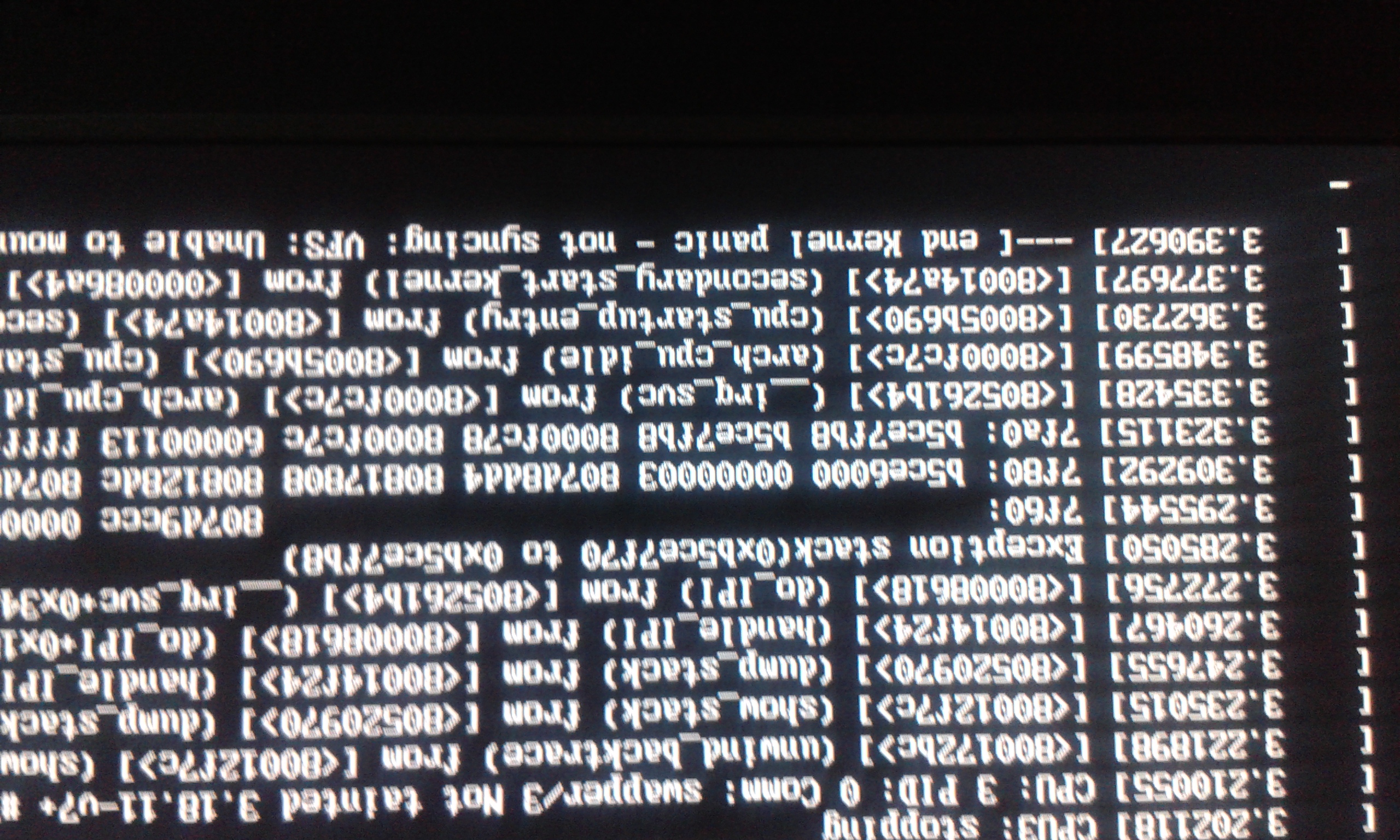

Est-ce que tu peux nous faire un printscreen (ou une image bien cadrée avec un APN)
Bien à toi,
Coyote314
Messages : 6
Enregistré le : dim. 14 juin 2015 21:27
Re: Double boot obligatoire
Message par Coyote314 » lun. 15 juin 2015 22:38
Bon là c'est plus compliqué: message kernel panic avec raspbian...alors que sur open elec cela démarre super. Incompréhensible.

Un vrai et magnifique "Kernel Panic" ...
Le noyau n'arrive pas à monter la partition principale, et donc pas possible de booter correctement.
Il faudrait vérifier les différentes partitions sur la carte SD.
Si la partition de raspbian est bien présente, il faut regarder comment dire au noyau ou se trouve la partition.
