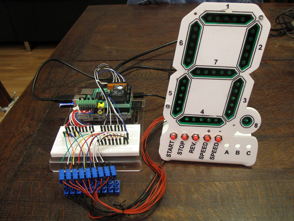

Je débute avec Python et Raspberry Pi, j’ai quelques notions d’électronique et de programmation.
J’ai réalisé un afficheur 7 segment dans l’idée de contrôler l’affichage de chiffres (0 à 9) en utilisant un Raspberry Pi, une carte d’extension PiFace et Python 3.
La maquette est réalisée à base de plaques d'acrylique (3 mm d'épaisseur) découpées au laser (je post les plan si cela intéresse quelqu'un)
Les segments sont illuminés par 5 led, chaque segment est relié à une sortie du Piface.
Les boutons poussoir sont reliés aux entrées du PiFace.
Photo de la maquette
Après quelques heures (...), j’arrive à compter ou à décompter en fonction de l’entrée activée, yes !
Voilà ce que cela donne en vidéo :

Après pas mal de recherche, j’avoue que je suis surpris d'avoir été aussi loin dans la réalisation de ce projet mais je n'arrive pas encore à faire ce que je voulais pour 2 raisons :
1 - Je ne trouve pas ou ne comprends pas la documentation. http://piface.github.io/pifacecommon/re ... interrupts
2 - Mes connaissances en programmations sont limitées (structure, logique ...)
Ou l'inverse mais ça revient au même :oops:
Les questions :
Pour définir un chiffre, j’active ou désactive les sorties une par une.
Est-ce possible d’envoyer une commande hexadécimal ?
Si oui, quelle est la syntaxe ?
Exemple du chiffre 8 :
import pifacedigitalio as p
# HUIT
def eight() :
	print('8')
	p.digital_write(0,1)
	p.digital_write(1,1)
	p.digital_write(2,1)
	p.digital_write(3,1)
	p.digital_write(4,1)
	p.digital_write(5,1)
	p.digital_write(6,1)
Au niveau des événements, j’ai utilisé l’exemple fourni avec PiFace et la doc trouvée ici : http://piface.github.io/pifacecommon/re ... interrupts
J’utilise le code suivant :
# Evenements
listener = p.InputEventListener(chip=pfd)
listener.register(0, p.IODIR_FALLING_EDGE, compte)
listener.register(1, p.IODIR_FALLING_EDGE, decompte)
#listener.register(2, p.IODIR_FALLING_EDGE, speed+)
#listener.register(3, p.IODIR_FALLING_EDGE, speed-)
listener.register(4, p.IODIR_FALLING_EDGE, quitter)
listener.activate()
Cela fonctionne bien, quand j’active l’input 1, je lance la fonction compte, ça compte, parfait.
Ceci étant, je pensais que ce “listener” me permettrait de sortir d’une fonction pour en lancer une autre mais il n’en est rien. Si je mets en boucle la fonction “compte”, l’appuie sur l’input 2 qui devrait lancer la fonction “décompte” ne fonctionne pas.
Est-ce lié à un problème de structure de mon programme ou est-ce du au limite du matériel/logiciel ?
De la même manière, j’aurais voulu pouvoir changer la variable “tc” qui défini la vitesse de comptage mais je n’y arrive pas.
Je pensais naïvement qu’un créant 2 fonctions speed+, speed- et qu’en les associant à 2 inputs via le listener j’arriverais à mes fins ;-)
Je touche ici mes limites de “programmeur” puisque le message retourné par python suite au essais suivant est fort légitime:
def speed+(event):
	tc = tc + 0.1
def speed-(event):
	tc = tc - 0.1
Python me dit que la variable “tc” ne peut pas être modifiée car elle a été déclaré plus tôt, ce qui est parfaitement vrai puisque je l'a défini en tout début de programme (au moins c'est limpide ...)
Est-il possible de changer la valeur d'une variable "à la volée" ?
Quelle serait la structure du programme ?
Voilà, si vous avez la connaissance, des idées, des liens, je suis preneur.
Laurent
Modifié en dernier par salade le mar. 21 oct. 2014 15:12, modifié 3 fois.

déjà pour quelqu'un de novice en programmation c'est déjà un bon début. je vais essayer de te faire quelque chose de plus complet mais je ne pourrais tester chez moi car je n'ai pas de piface. donc il va falloir que tu me confirme si cela fonctionne

J'ai quelque idée pour t'aider, mais pour être sur quel est le fonctionnement que tu voudrais, car quand je regarde ton code et le nom des boutons que tu as noté sur ton montage il n'y a pas vraiment de rapport
Manfraid
Messages : 1402
Re: Python et PiFace
Message par Manfraid » lun. 20 oct. 2014 11:19
donc voila je te donne une première version si tu veux plus d'explication n'hésite pas
  • fichier chiffre.py

    class SevenSegment:
        # table conversion hexadecimal (row 1 = 0..9, row 2 = A..F)
        digits = [ 0x3F, 0x06, 0x5B, 0x4F, 0x66, 0x6D, 0x7D, 0x07, 0x7F, 0x6F, \
             0x77, 0x7C, 0x39, 0x5E, 0x79, 0x71 ]
        # Constructeur
        def __init__(self):
            self.p = p
        def writeDigitRaw(self, value):
            "Sets a digit using the raw 16-bit value"
            # Set the appropriate digit
            self.p.output_port.value = value
        def writeDigit(self, value):
            if (value > 0xF):
                return
            print(str(value))
            self.p.output_port.value = self.digits[value]
        def clear(self):
            self.p.output_port.value = 0
  • Fichier compteur.py
    from chiffre import SevenSegment
    from time import sleep
    from threading import Thread
    import os
    import random
    import sys
    class App(Thread):
        def __init__(self):
            Thread.__init__(self)
            self.tc = 0.1
            self.s = SevenSegment()
            self._inc = 1
            self._stop = False
            self.v = 0
        def run(self):
            while not self._stop:
                # Incrementation ou decrementation
                self.v += self._inc
                # Vérification de la plage d'utilisation
                if self.v > 9:
                    self.v = 0
                elif self.v < 0:
                    self.v = 9
                print("Valeur : {} mode {}".format(self.v, {1 : "Incrémentation", -1 : "Décrémentation"}[self._inc]))
                self.s.writeDigit(self.v)
                sleep(self.tc)
                self.s.clear()
            print("Fin du programme")
            sys.exit(1)
        def Start(self,event):
            print("Start")
            self.start()
        def Stop(self,event):
            self._stop = True
        def Inverse(self,event):
            if self._inc == 1:
                self._inc = -1
            else:
                self._inc = 1
        def SpeedUp(self,event):
            self.tc -= 0.1
            # Vérouillage pour eviter d'avoir un temp null
            self.tc = min(self.tc,0.1)

Manfraid a écrit :J'ai quelque idée pour t'aider, mais pour être sur quel est le fonctionnement que tu voudrais, car quand je regarde ton code et le nom des boutons que tu as noté sur ton montage il n'y a pas vraiment de rapport
Ok, c'était un peu confus, les options sur la maquette ne sont pas très judicieuses mais c'est un prototype ...
Voilà une version qui correspond aux entrées de la maquette :
Bouton 1 (start) = Input 0 => Compter (on lance la fonction compter via la fonction compte)
Bouton 2 (stop) = Input 1 => Quitter (on stoppe via la fonction quitter)
Bouton 3 (rev.) = Input 2 => Décompter (on lance la fonction decompter via la fonction decompte)
Bouton 4 (speed +) = Input 3 => + lent (on ajoute 0.1 à la variable tc à chaque appuie du bouton 4)
Bouton 5 (speed -) = Input 4 => + rapide (on soustrait 0.1 à la variable tc à chaque appuie du bouton 5)
Pour être cohérent, "start" aurait su s'appeler "Compter" et "rev." "Décompter" :oops:
Le code correspondant:
import chiffre as ch
import os
import random
import sys
p.init()
pfd = p.PiFaceDigital() #pour listerner
tc = 0.1 # delai de comptage
#   compter
def compter():
	print ("Je compte")
	print ("")
	for i in [ch.zero, ch.one, ch.two, ch.three, ch.four, ch.five, ch.six, ch.seven, ch.eight, ch.nine]:
		i()
		sleep(tc)
		ch.digit_off()
	os.system('clear')
#  decompter
def decompter():
	print ("Je décompte")
	print ("")
	for i in [ch.nine, ch.eight, ch.seven, ch.six, ch.five, ch.four, ch.three, ch.two, ch.one, ch.zero]:
		i()
		sleep(tc)
		ch.digit_off()
	os.system('clear')
def compte(event):
	for x in range(0, 4):
		compter()
def decompte(event):
		decompter()
def quitter(event):
	print ("")
	print("C'est fini !")
	print ("")
	sys.exit(1)
os.system('clear')
print ("")
print ("DIGIT")
print ("")
print ("Appuyer sur un des boutons pour commencer")
print ("")
print ("Bouton 1 = Compter")
print ("Bouton 2 = Quitter")
print ("Bouton 3 = Decompter")
print ("Bouton 4 = + lent")
print ("Bouton 5 = + rapide")
print ("")
# Evenements
listener.register(1, p.IODIR_FALLING_EDGE, exit)
listener.register(2, p.IODIR_FALLING_EDGE, decompte)
#listener.register(3, p.IODIR_FALLING_EDGE, speed+)
#listener.register(4, p.IODIR_FALLING_EDGE, speed-)
listener.activate()
Je n'ai pas mis les fonctions speed+ et speed- car je ne sais pas comment procéder ...
Ce que je souhaite obtenir :
Quand j'appuie sur start, on compte indéfiniment (là j'ai mis 4 boucles pour les tests)
Quand j'appuie sur rev. on décompte indéfiniment (là j'ai mis 4 boucles pour les tests)
Quand j'appuie sur speed + on ralenti la fréquence
Quand j'appuie sur speed - on ralenti la fréquence
Merci,
Manfraid
