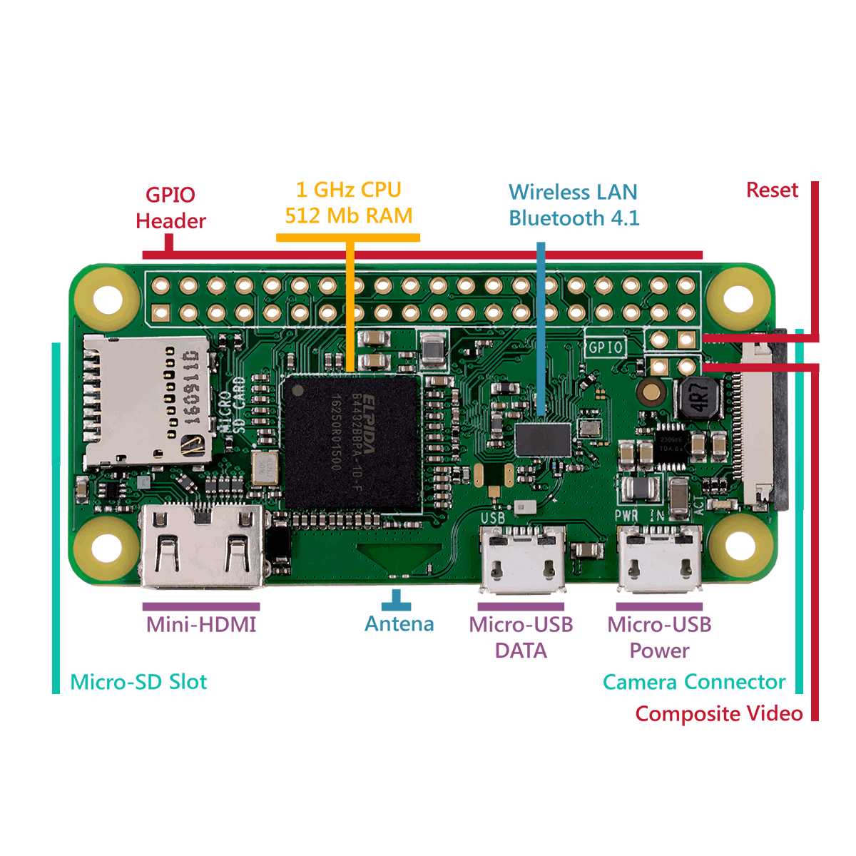

bonjour, je viens de recevoir mon rasberry ( première fois ) pi 0 w . j'ai suivie les instructions pour rasbian dans la carte micro SD, introduit cette carte dans le rasberry, puis j'ai raccordé l’alimentation à partir d'un chargeur de portable et . . . rien ! même pas de led ? qui s'allume ? et rien à la télé " no signal " . je me suis dit que peut être l'alim que j'ai est trop faible ? et en cherchant sur internet, j'ai vu qu'il était possible de brancher le rasberry sur le pc (USB) sans la carte SD pour voir si le micro détecter un nouvel appareil ( avec le ding dong de windows ) j'ai essayé est toujours rien ? pas de ding et pas de led ? ? ? dernière opération : j'ai alimenter ma carte avec une alim de téléphone sans carte sd et j'ai mesuré les tension à l'arrière de la carte : je retrouve bien du 5v , 3v3 , 1v8 v sur les différents points accessible de m^me sur les broches de sorties extrêmes => +5v et 1.8v .

BMC2708 Boot => je viens de placer mon cordon non pas sur l’alimentation du rasbery mais l'autre micro entrée et j'entends un ding dong de mon ordi ! je regarde sur la configuration matériel et j'ai ce message ? ? pouvez vous m'en dire plus ? ? ?

Re: Rasberry pi 0 ne demarre pas
Concernant les micro USB, il y en a une spécifique pour l'alimentation, et la seconde pour le data.

seulement si je place mon câble sur micro-usb power => rien ne se passe sur l'ordi et pas de led allumée ! ! !
et je le place sur micro usb data => le micro fait ding dong ( trouvé un driver ) et sur windows driver j'ai ce message BMC2708 Boot
je rappelle que lorsque je me place sur power, je mesure des tensions cohérentes derrière la carte ( avec la led qui ne c'est encore jamais allumé )
je ne sais que faire ??????
Le pi 0 n'a pas de LED Power, seulement une LED d'activité. Je pense donc que tu as un problème d'installation de l'OS sur ta carte SD.
