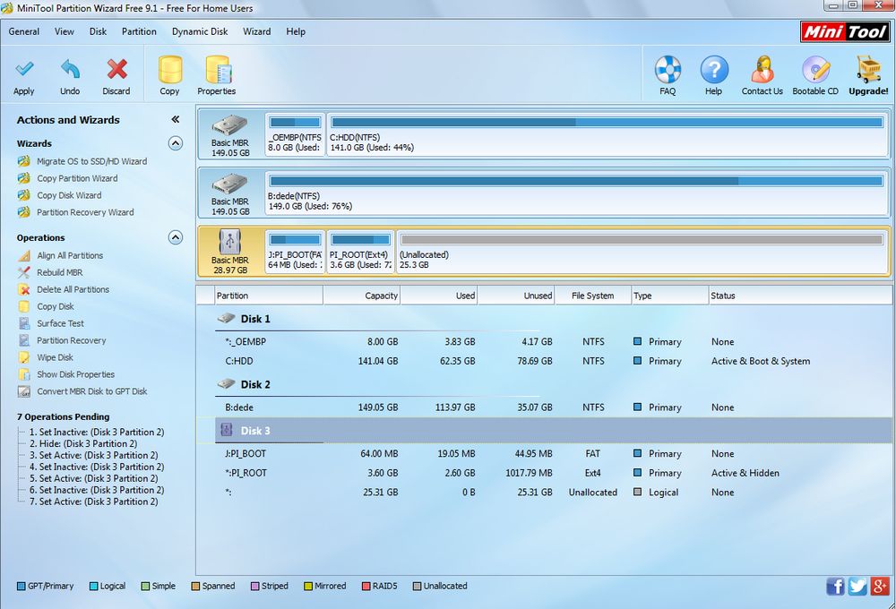

Bonjour a toutes et tous
j'essaye également de régler le problème
1)sur mon pc windows j'ai installé MiniTools Partition.
2)j'ai une carte 32 gigas sur laquelle j'ai installé UBUNTU MATE ,la carte sd est dans un lecteur de carte.
quelle partition doit on élargir ?PI-BOOT ou PI-ROOT et comment procéder?
la commande move/resize est inopérante malgré quelle soit disponible lorsque je pointe sur ces partitions????
merci de votre aide
merci de votre aide

Re: Espace libre sur micro sd
merci Michel
Paragon Hard Disk Manager est payant , la version demo le fait elle ?
NON! je viens de tester, il faut la version payante pour exécuter les modifs!
en ce qui me concerne je viens de résoudre le problème avec
Gparted Live CD
http://www.commentcamarche.net/download ... 64-gparted
je ne comprend pas pourquoi MiniTolls partition move-resize est inopérant???
bonne continuation a tous
dd
Gparted Live CD
dd
