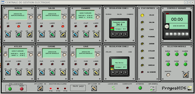

Bonjour à tous,
je reviens un peu tardivement,mais je vous présente un système qui tourne en Pi2
Il s'agit d'une centrale de gestion électrique à liaison radio XBEE,avec un micro distant pour moi un CUBLOC CB290
L'ensemble gère 18 sorties avec commande on off, 2 sorties régulateur, 1 sortie alarme sonore
8 entrées opto-isolées
2 régulateurs de température avec consigne et hystérésis avec sorties sur relais et module 31855k Thermo-couple K
Un mode de Programmation Horaire pour chacun des 6 blocs
Les entrées peuvent être ou non associées à une alarme sonore avec délai de mise en service 0/10/15sec
Tous les noms sont Programmables avec un clavier virtuel,et envoyés par radio dans le micro distant
Toutes les commandes se font avec la souris sans clavier
Toutes les lignes GPIO sont inutilisées
La liaison radio est réalisée avec des modules XBEE pro s1 2.4Ghz

Très sympa l'interface graphique ! Un peu "old school" mais j'aime bien. C'est fait avec quoi ?

Tous les éléments de l'interface graphique ont été dessinés et enregistrés en JPG,ce qui nécessite l'utilisation de la librairie PIL 1.1.7
Si il est vrai que c'est un peu "old school",je dois dire que vu le nombre de boutons que l'on peut cliquer (63),j'ai préféré une interface aérée
