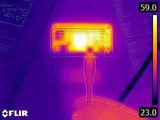

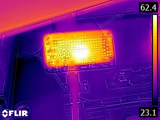

Ayant remarqué pendant le test de l'USB vers USB, que le le ZERO chauffait vraiment pas mal, ce matin, j'ai carrément utilisé une camera thermique pour vous montrer.
Ca chauffe!
Hier encore, j'avais branché le Pi de cette façon sur un PC Windows (sans carte micro SD hein) pour voir si j'entendait le petit son indiquant qu'un périphérique est branché/détecté mais je n'ai rien eu.
Pour ces photos thermiques, j'ai branché sur un autre PC où j'ai entendu le "ding dong" avec l'info d'un periph inconnu, puis une deuxième fois.
Désespérément j'ai une nouvelle fois essayé de faire botter normalement ce petit Pi ZERO et miracle. Il boot! Du moins j'ai la led d'activité qui clignote (wow) et il a l'air de chauffer normalement, genre pas à 60°C.
Donc c'est résolut, faut pas chercher à comprendre. :o :shock: :lol: 8-) :mrgreen:
