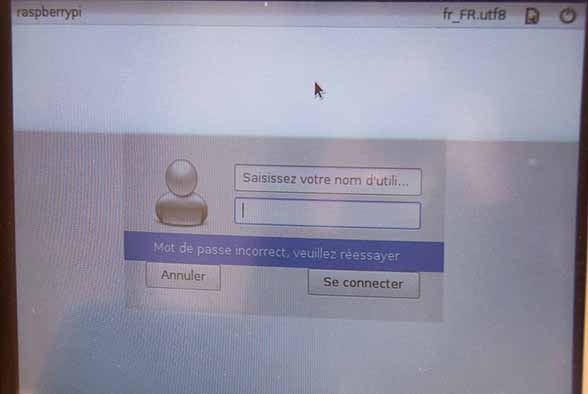

Bonjour Messieurs,
Voilà mon soucis : j'ai depuis quelques mois un raspberry pi 2, que j'ai configuré pour utiliser Domotics. Etant un complet débutant, j'ai tout suivi sur différents forums pour l'installation de A à Z : Noobs qui a installer Raspbian, puis toutes les démarches de mises à jours, install de domotics, et aussi vnc...
Donc tout marchait nickel, et j'ai pu commencer à installer ma domotique, et laisser tournée la bête sans m'en occuper.
Hier soir, j'ai voulu faire des mises à jours comme régulièrement. Impossible de me connecter par vnc. J'ai donc rebrancher mon vieil écran cathodique et là, c'est le drame : j'arrive sur un bureau inconnu qui me demande des mots de passe inconnus aussi !
D'habitude tout se connectait directement sur l'interface Raspbian et son bureau, de façon automatique.
Là, aucun mot de passe par défaut ne fonctionne : pi/raspberry, root/toor.... et je n'en ai mis aucun autre (puisque tout était automatique!)
Me voilà donc bloqué sur très certainement une bêtise : domotics à l'air de fonctionner en arrière plan, et je peux aussi me connecter via SSH (pi/raspberry fonctionne). Mais mon niveau étant trop débutant, je ne sais absolument pas comment revenir à mon interface initiale et mon petit bureau Raspbian. Impossible de trouver une info sur les forums. Et franchement, je n'ai pas trop envie de tout recommencer à zéro !!
Je ne sais absolument pas ce qui s'est passé puisque je n'ai pas pu faire de mises à jour... C'est un grand mystère pour moi !
Quelqu'un saurait il ce qui s'est passé ?
Quelqu'un pourrait il me trouver une solution ???
Merci d'avance !!

- Fichiers joints
- DSC_3232.jpg (30.04 Kio) Vu 6578 fois
