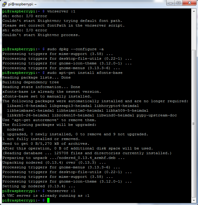

Oui, c'est ça le problème je l'ai bien résolu comme ça :
putty resolution probleme.png (70.62 Kio) Vu 11610 fois

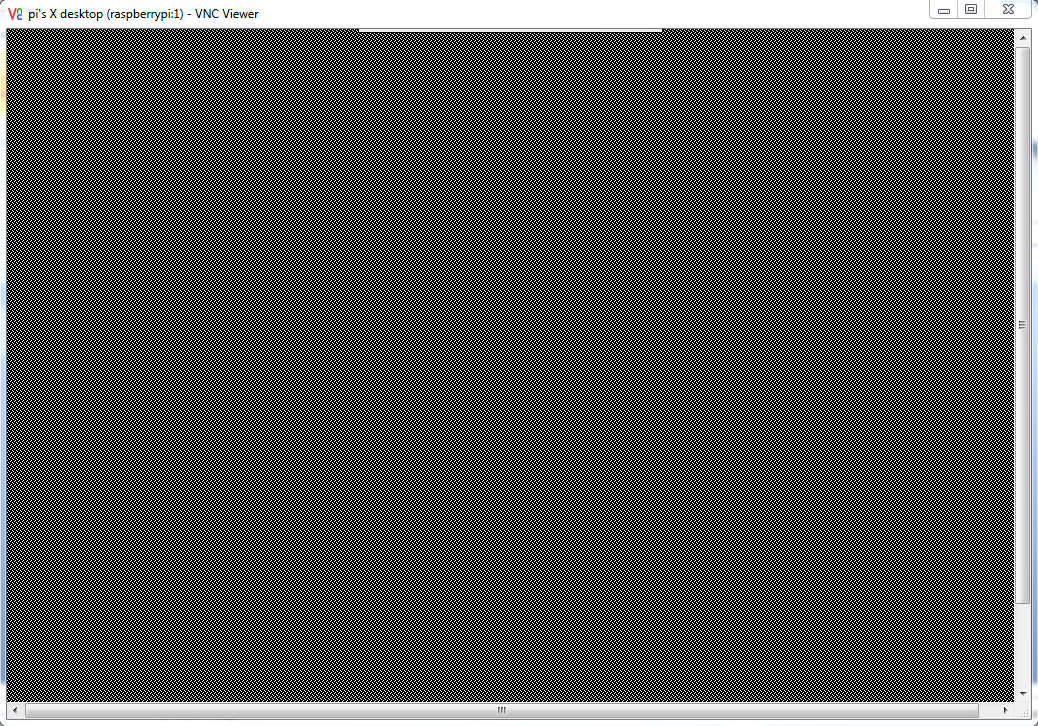

Et j'ai pu acceder à l'interface graphique .Mais il y a le problème suivant : l'ecran est totalement grise et je trouve rien pour y accéder !!!
ecran gris probleme.png (33.62 Kio) Vu 11610 fois
