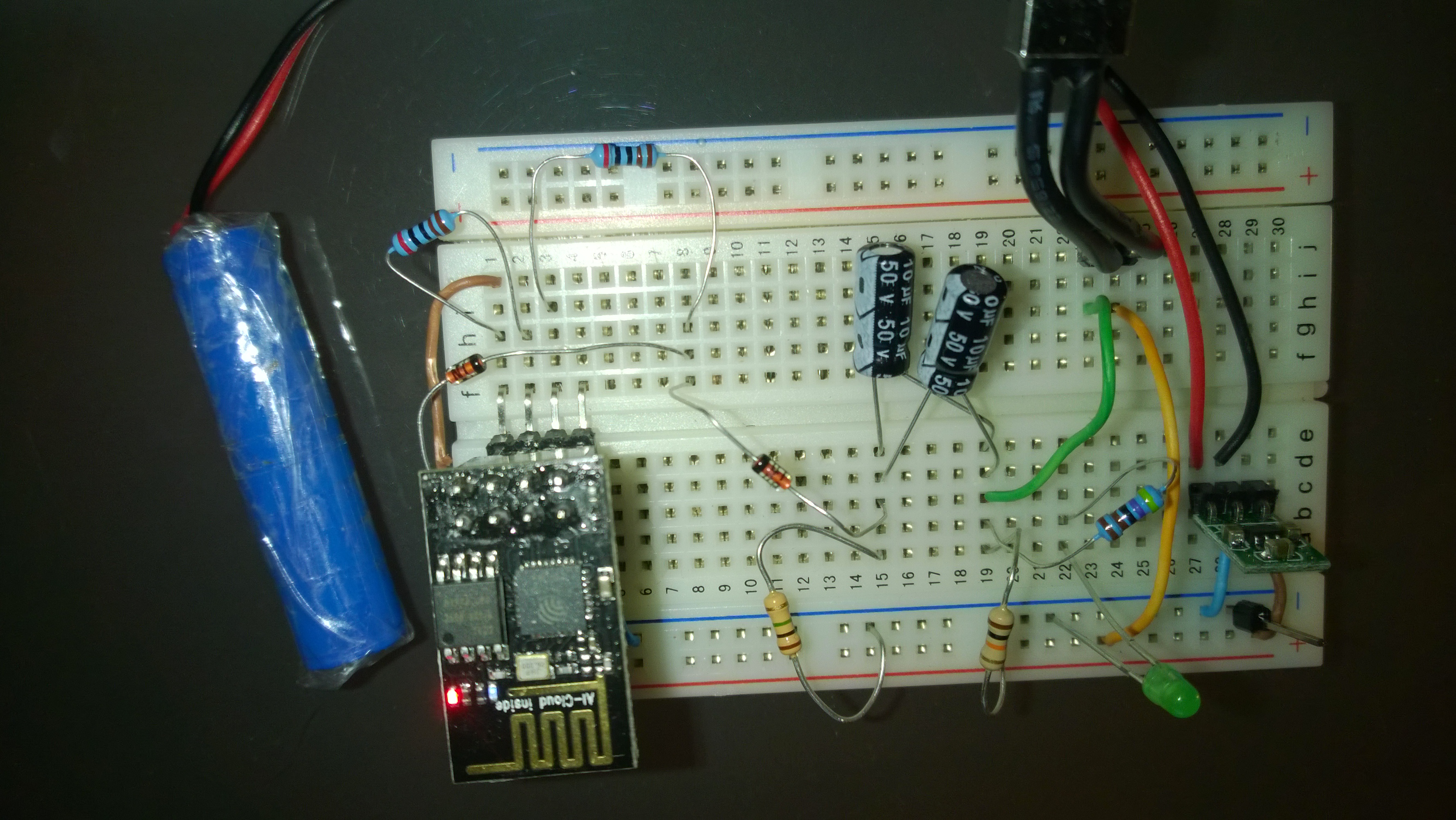

Bonjour Guillaume
Moi aussi je suis aller voir la mer de coté de vanne !
J'ai suivi tes conseilles ... ça marche !
Voici une photo
J'ai donc mis 2 condensateurs
si ont supprime la résistance ça ne marche pas.
j'ai remis la diode sur le gpio0 ( pour éviter les retour)
Remis une résistance de 2 kohms sur le pin ch_pd, celle-ci est alimentée soit par les condensateur soit par le gpio0.
J'ai ajouter une led pour voir si le contacteur thermique est fermé.
il me reste plus qu'a faire "tenir" tous ça dans le bocal... en "dure" pour eviter les faux contact... puis passer au pasto....
GRAND MERCISSS...... pour t'on aide
Retour d'expérience en septembre
Mon coté curieux cherche quelques explications sur le fonctionnement de ce montage !

Content que ca fonctionne , mais il y a un probléme dans la photo et tes explications :
la résistance doit etre entre gpio0 et ch_pd et d'une valeur environ 200homs. la diode entre gpio0 et ch_pd va empécher la mise à zéro de ch_pd par gpio0 .
Pour le fonctionnement je vais tenter d'etre assez simple:
Etat initial, interupteur ouvert, condensateur décharger, gpio0 en état haute impédance , esp éteint.
l'interupteur se ferme,il y a donc 3.3v sur la premiere pin du condo, un condensateur dechargé est assimulable à un fil donc il y a apparition d'une tension (3.3v) sur la deuxieme pin du condo et sur ch_pd (-0.6v de la diode), l'esp démarre.
Un condesateur se charge , un condensateur chargé corespond à un interupteur ouvert, donc la tension sur la deuxieme pin du condo va chutter progressivement d'un 3.3v vers un 0v à travers la resistance de 2Mhoms. Il y a eu donc une impultion de 3.3v sur ch_pd .
En electronique , une pin en entrée d'un circuit intégré va considérerune tension entre 0 et 2v comme un zero logique et 2v à 3.3v comme un 1 logique , donc la durée de l 'impultion sur ch_pd corespond au temps que la tension sur la deuxieme pin du condo reste entre 3.3v et 2v , cette durée dépend de la valeur du condensateur et de la valeur de la résistance vers la masse.
Si gpio0 n 'impose pas assez vite un 1logique donc 3.3v sur ch_pd , la tension descend en dessous de 2v et l 'esp s'eteint.(cas avec un seul condo) si gpio0 impose à temps 3.3v alors ch_pd est maintenue au niveau haut et la tensiion du condensateur peut descendre en dessous de 2v sans provoquer de reset, sans la diode, gpio0 chargerai le condo, donnant un retrad pour l 'extinction de l 'esp.
Quand l'esp veut s'éteindre, il passe gpio0 à 0v ch_pd et mis à 0 au travers de la resistance de 200homs , l'esp s'eteint, le condo se vide complétement (si il ne l'était pas ) au travers de la diode et de la resistance 200hms.
la resistance sert à éviter qu'il n y est un corrant trop important dans la pin gpio0 quand celle si passe à 0 , si le condensateur reste un peu chargé.
j 'espére avoir un peu éclairé votre curiositée.

Bonsoir
Mega MERCI ... ma curiosité est éclairée.
La grosse info qui me manqué est la différence de comportement d'un condensateur a charge ou vide!
Je te confirme que j'utilise une diode du gpio0 vers une résistance de 2kohms qui est connectée au ch_pd
j'ai refait le montage sans cette diode et ça ne fonctionne plus...ont dirait que le gpio0 "absorbe" l'impulsion.
En refaisant le montage avec la diode il semblerait qu'un condensateur suffit . a vérfier...
Quel site utilise tu pour faire les schémas? Je pourrais essayer de proposer quelque chose de plus clair!
