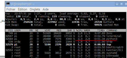

Par contre, niveau ressources (cpu) c'est vraiment gourmand, mais c'est peut-être normal ?

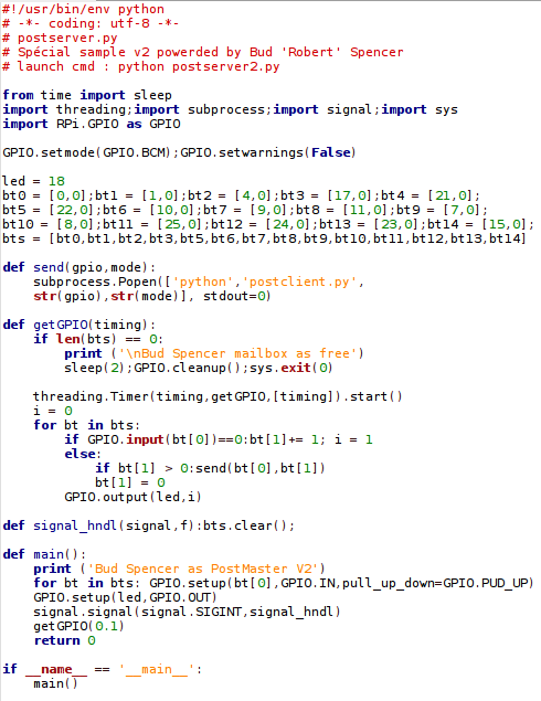

Gourmand en ressource ? il doit y avoir un problème, parce que chez moi c'était insignifiant sur un pi3 avec 4 gpio en lecture. Dans le doute, j'ai fais le test sur un Pi Zéro (j'ai pas de PI B) avec 15 GPIO et ca tourne a moins 3% CPU et pas plus en %MEM. Après, ce qui peut consommer, ce sont tes subprocess suivant leurs quantités simultanés et ce qu'ils font, mais ca c'est indépendant du script.
Bon maintenant que tu as je pense compris le principe et que tu m'as obligé à modifier le code pour passer de 4 à 15 GPIO, j'en ai profité pour optimiser un peut tout ca. La je suis carrément passer en mode Picsou coté économie de ressource mais aussi en code(hé ouais ... fallait bien que je fasse tenir 3 fois plus de GPIO sur la même image :mrgreen: )
Ce qui change :
-Les listes BTx n'on plus que 2 valeurs integer, ce qui fait l'économie d'une string inutile pour chacune ( btx[n° gpio,variable de comptage])
-Comme le n° de gpio est devenu un integer dans les bt_, les GPIO.setup des inputs sont sur une seule ligne en balayant le contenu de bts. Ca evite une ligne par entrée. De plus, il ni à plus besoin de stocker l'état du bouton, cela permet de conditionner directement par la simple lecture de la gpio dans la boucle for du timer. Ces 2 changements, en plus de réduire le code et le nombre d'instruction, permettent de modifier les GPIO utilisées en entrée (en quantité et identité) juste en modifiant l'initialisation des listes bt_ et bts sans rien toucher d'autre dans le code. Je dis ca au cas ou tu voudrais pouvoir initialiser tes entrées depuis un fichier de config (database,json ou autre chose)...
-Le block 'try/except RuntimeError' a disparu dans la fonction du timer. En fait avec l'ancien programme, quand on quittait, la liste bts était vidé par le ramasse miette, ce qui provoquait une erreur dans l'exécution du thread timer et c'est cette erreur gérée qui empêchait le timer d'être réinitialisé. Désormais, le signal vide juste la liste bts ce qui met fin au processus en empêchant la réinitialisation du timer. C'est plus propre et on gagne en rapidité avec une simple condition au profit d'un bloc try qui excitait management à chaque tours.
Le code postserver2:
Le top (sur un PI Zéro):
Le Zip du nouveau serveur
postserver2.zip
(846 Octets) Téléchargé 366 fois
!!!!!!ATENTION!!!!!!
Si tu veux l'utiliser, contrôle quand même que les n° de GPIO en entrée soit bien celles qui te concerne.
************EDIT****************
A La relecture, j'ai vu que j'avais oublié le 'bt4' dans la liste bts. Pense à le rajouter, sinon il va te manquer une boite aux lettre ;)
