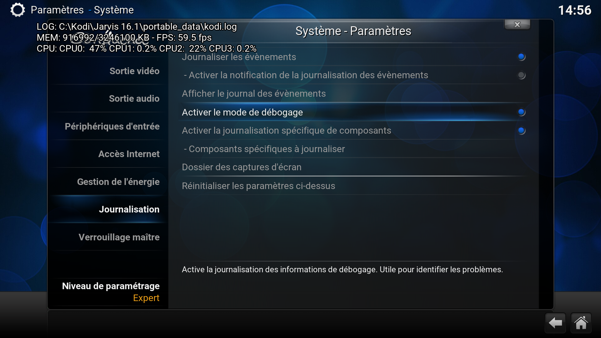

Système > Paramètres > Système > Journalisation et cocher l'option Activer le mode débogage :LtS0DA a écrit :Salut Mike et merci pour ta réponse.
J'ai besoin d'éclaircissement, s’il te plait .
Comment passer au mode debug sur OSMC ?
Par contre, ma capture a été faite avec le skin Confluence, qui est le skin par défaut de Kodi.
OSMC vient avec son propre skin par défaut donc tu n'auras pas exactement la même présentation.
Il faut aussi faire attention au niveau de paramétrage (en bas à gauche de ma capture). Il faut passer en expert pour avoir accès à 100% des options de Kodi.
Mais pour l'instant, pas besoin d'activer le mode debug et de poster le fichier de log, quand je lis la suite.
