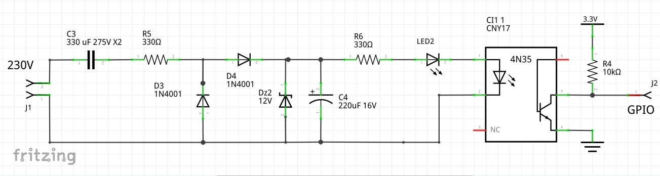

Après quelques recherches sur mon disque dur, et pour rebondir sur la solution proposée par @destroyedlolo, voici un petit montage que j'utilise pour détecter la présence secteur (détection des coupures de courant)
Il est très fortement inspiré de ce site :
http://www.sonelec-musique.com/electron ... ansfo.html
N.B.: Sur ce site on trouve également un indicateur de défaut de phase
Si ça peut servir...

Coucou,
Y'a meme beaucoup plus simple comme sur ce site : https://www.astuces-pratiques.fr/electr ... cteur-230v ;)

Si je mets un relais dans le tableau et un contact du relais en série avec une résistance sur une broche GPIO ça va aussi. J'ai pas forcément besoin d'isolation galvanique...
