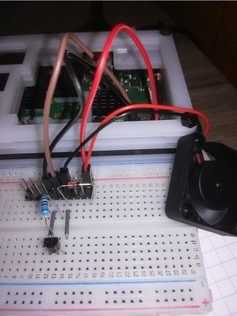

J'ai reçu les composants dans la semaine et j'ai testé le montage sur ma PI3 b+, plus tard je le mettrais dans la 4b mais pour tester et pour le programme Python, c'est plus simple et plus rapide avec un GUI.
Et ça fonctionne! le ventilateur est branché sur le PIN 2 5V, le GRND sur le PIN 6 et la base du transistor sur le PIN 7 avec sa résistance:
C'est un peu serré comme montage, j'espère que l'on voit bien.
Quand j'active le GPIO avec python, le transistor sature et le ventilateur se met à tourner comme prévu. Lorsque je fais "éteindre le système", le système s'arrête (logique) puis c'est au tour du ventilateur de s'arrêter puisque le GPIO n'est plus alimenté.

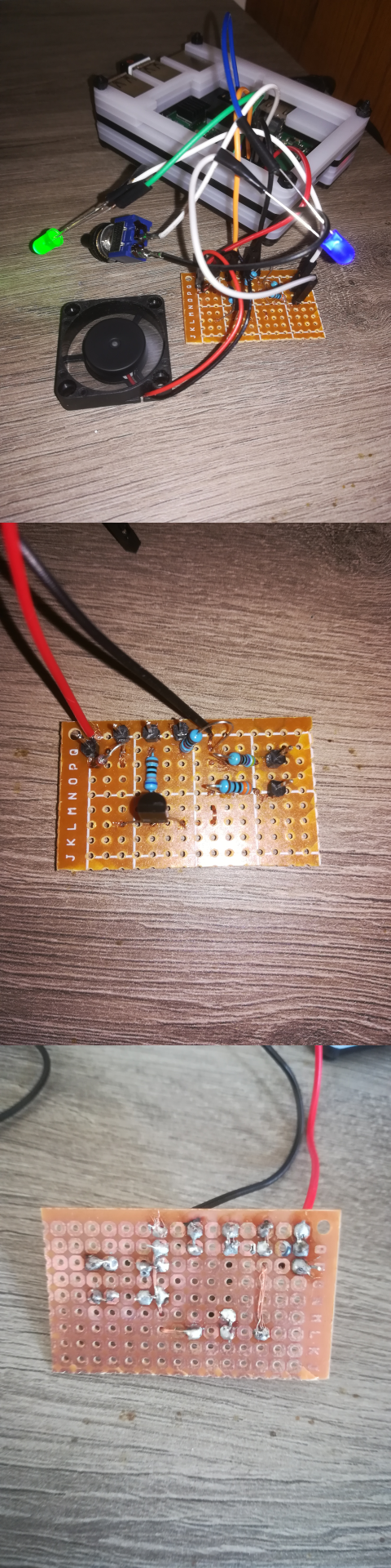

Les relais sont assez similaires aux transistors dans cette utilisation là, un petit courant vient permettre la circulation d'un courant plus important, c'est une option intéressante mais j'ai l'impression que les relais sont un peu plus gros que les transistors et je suis plutôt serré dans le boitier :P je vais garde ça à l'esprit pour des projets futurs.
Bon, ça m'a pris un peu de temps mais j'ai pu monter mon circuit sur une plaque de bakélite et le résultat est fonctionnel mais pas très propre, je vais essayer de le refaire et voire pour une meilleurs gestion des câbles:
J'ai eu la mauvaise idée d'utiliser du fil multibrin pour faire les pistes et éviter de faire des ponts de soudures mais au final ça a été plus galère qu'autre chose à découper une fois les composants soudés.
Avec un peu plus de pratique au fer à souder le résultat serait sans doute plus propre et il faudrait aussi que je freine la consommation de café pour éviter la tremblote pendant la soudure :?
En tout cas un grand merci à toi Bud Spencer pour toute l'aide et tous les bons conseils que tu as pu me transmettre. Je suis sûr que ce sujet pourra aider d'autres personnes ayant des projets similaires. :)
Je reviendrais vous montrer le projet abouti avec le boitier ;).
