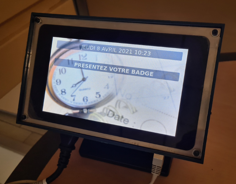

Petit control fait ce matin sur 3 pointeuses du projet Chronos (Les Pi tournent H24 sans reboot ni intervention depuis des mois). Pour rappel, ce sont des protos dans des boitiers en plastiques avec l’écran 7’’ en façade. Ici aussi, même type d’alimentation à découpage incluse dans le boitier.
Dans des bâtiment bureaux
A : Pointeuse P3 : température ambiante 23° : température cpu : 44°
B : Pointeuse PI4 : température ambiante 21° : température cpu : 48°
Dans un atelier non isolé
C : Pointeuse PI4 : Température ambiante 6° : température cpu : 33°
Les PI4 sont des 4Go (c03112 v1.2)
Si on compare la pointeuse A et la B, effectivement, le PI4 chauffe plus que le PI3. En plus sur les PI4, j’avais mis des kits de petit dissipateurs alu collés sur les pavés, ce qu’il ni a pas sur la pointeuse PI3. Toutes ont un petit ventilateur qui se déclenche quand la température cpu dépasse un seuil programmable (j’avais mis 50° par défaut) sauf sur la pointeuse B ou j’ai fait le test de le débrancher. Le flux d’air passe au travers des trous de l‘alimentation. Les ventilateurs ne se déclenche que très rarement, mais comme le projet a été mis en prod en septembre de l’année dernière, je n’ais pas le recul des grosses chaleurs de l’été ou là, je pense qu’ils seront utiles notamment pour les appareils qui sont ans des ateliers ou la température ambiante grimpe facilement au-delà des 50°.
Ici, ce sont toujours les protos de la première heure qui ne sont pas forcément très esthétique, mais qui fonctionnent merveilleusement bien et qui sont un bon exemple de ‘mise en boite’. Pour les prochaines, j’espère passer sur des boitiers en alu et ajouter notamment une sonde de température extérieure de façon à forcer une ventilation lente quand il fait trop froid pour éviter les problèmes de condensation.

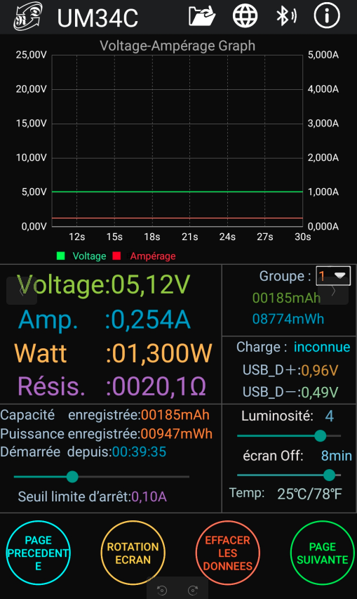

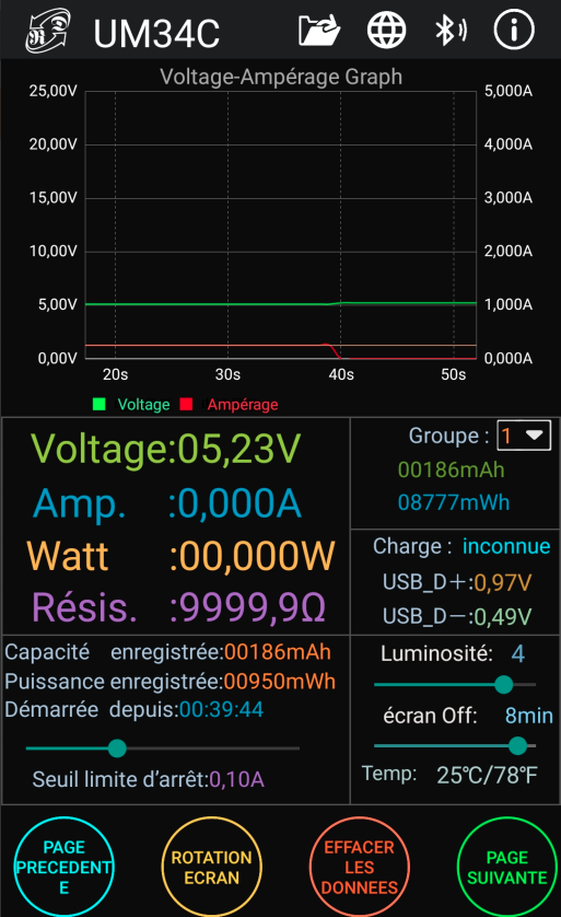

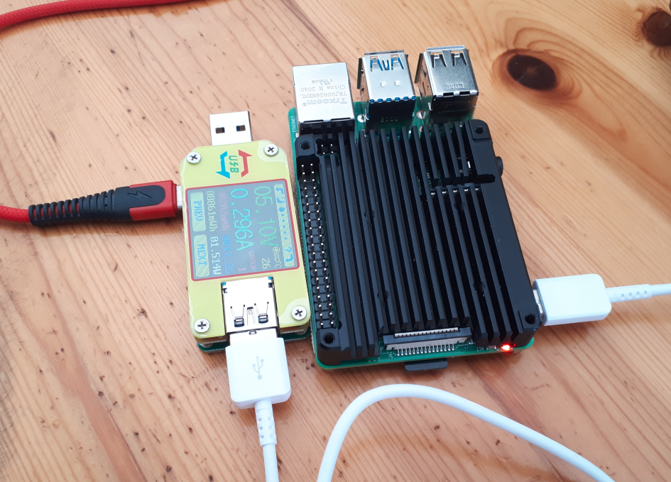

Deux photos
La première avec le câble connecté au RPI4
La seconde sans le câble connecté au RPI4
C'est donc bien le RPI4 qui consomme.
Mais c’était bien vu cette méthode d'extinction.
Je reste donc toujours avec mes interrogations.
Si vous avez d'autres idées
Faudrait peut être que je poses directement a la Raspberry Fondation.

300 mA fait vraiment beaucoup : as-tu des périph de connecté dessus ?
Ou alors, c'est en effet parce qu'ils arretent le CPU mais par trucs satellites comme le réseau (P.e, sur mon BananaPI, il y a un controleur intelligent, PMU qui coupe physiquement l'alimentation de ce qui n'est pas utilisé : la conso a vide tombe a quelques mA voir moins).

Non rien de connecté même plus le câble vidéo
Il devrait ne rien consommer
