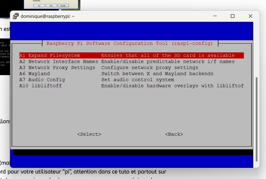

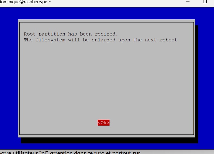

je fais la commande sudo raspi-config et je pense avoir trouvé l'endroit pour utiliser l'ensemùble de la carte mémoire car visiblement le menu a changé.
le PI3 reboot

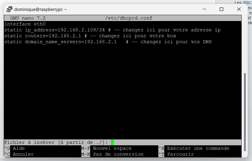

je fais ensuite la commande sudo nano /etc/dhcpcd.conf et je tombe sur une page blanche (enfin noire), donc pas moyen d'aller à la fin du fichier pour mettre les infos.
je fais ^O pour mettre les infos mais ça écrit à la suite de sudo nano /etc/dhcpcd.conf et non dans la zone noire.
puis je fais un copier coller de ça (qui est dans le tuto):
interface eth0
static ip_address=192.168.1.4/24 # -- changez ici pour votre adresse ip
static routers=192.168.1.1 # -- changez ici pour votre box
static domain_name_servers=192.168.1.1 # -- changez ici pour vos DNS
et remplace 1.4 par 2.109 et 1.1 par 2.1.

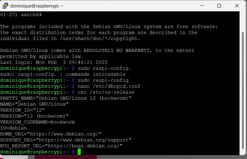

Tu dis être sous Stretch, mais j'ai quand même un doute car je vois s'afficher dans tes copies d'écran "wayland". Ne serais-tu pas plutôt dans BookWorm ?
La version "/etc/dhcpcd.conf" est devenue obsolète. Il faut maintenant utiliser "Network Manager".

Bonjour, aucun doute, c'est bookworm (menu wayland et "téléchargement de la dernière version")
Le menu a changé oui et pour étendre la partition, tu es au bon endroit
