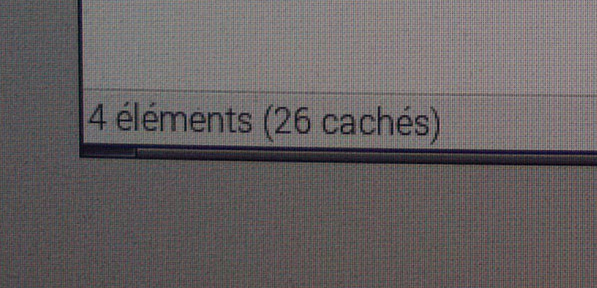

Il y a juste un élément qui m'intrigue ... suivez mon regard :

J'ai bien regardé ce qu'il se cachait dans ces fichiers, mais toujours pas de clef USB...
Sous quelle forme doit apparaître la clé USB ? dossier, icone ?

Odon a écrit :J'ai bien regardé ce qu'il se cachait dans ces fichiers, mais toujours pas de clef USB...
Je ne parlais pas des fichiers cachés dans d'autre fichiers,
je voulais attiré ton attention sur le fait que ton navigateur de fichier n'affiche pas toutes les informations,
il faut aller voir dans les options de ton navigateur de fichier.
Par contre, n'utilisant pas l'interface graphique du PI, je ne peux pas te dire comment.
@Manfraid, si tu peux l'aider, je te serai reconnaissant pour une longue période (càd 5 secondes :P ).

Mais je le répète, regarde dans les options de ton navigateur de fichier pour afficher tous les éléments dans le panneau de gauche.
