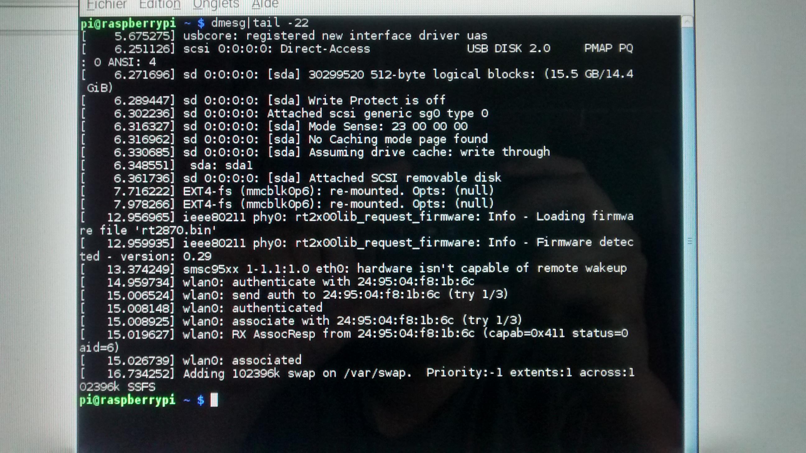

et avec la photo

et avec la photo

Il a l'air de reconnaître le reseau, des disques déjà existants -un disque de 16 G-  (pb alim? avez vous un hub autoalimenté ou une alim confortable?). Nprmalement, les messages correpondant au branchement *** à chaud** (-i.e : après que l'ordinateur soit démarré complétement)  du dernier périphérique devraient être les derniers messages....

Bus 001 Device 002: ID 0424:9514 Standard Microsystems Corp.
Bus 001 Device 001: ID 1d6b:0002 Linux Foundation 2.0 root hub
Bus 001 Device 008: ID 13fe:4200 Kingston Technology Company Inc.
Bus 001 Device 009: ID 046d:c52b Logitech, Inc. Unifying Receiver
Bus 001 Device 003: ID 0424:ec00 Standard Microsystems Corp.
Bus 001 Device 004: ID 05e3:0608 Genesys Logic, Inc. USB-2.0 4-Port HUB
Bus 001 Device 005: ID 148f:5370 Ralink Technology, Corp. RT5370 Wireless Adapter
Bus 001 Device 006: ID 045e:0730 Microsoft Corp. Digital Media Keyboard 3000
Bus 001 Device 007: ID 05e3:0608 Genesys Logic, Inc. USB-2.0 4-Port HUB
Merci !
						voici la réponse à la commande :
pi@raspberrypi ~ $ sudo lsusb
Merci !
				maxty01
 - Modérateur
 - Messages : 790
Re: Cle usb pas détéctée
IL manque encore une dernière commande :
pi@raspberrypi ~ $ sudo fdisk -l
Mais on avance, si j'ai bien lu, tu as :
une clé usb Kingston,
une souris Logitech,
une clé wifi Ralink,
et un clavier Microsoft ...
Bonne soirée,
Bonne soirée,
- dbrion0606
 - Raspinaute
 - Messages : 164
 - Enregistré le : ven. 30 janv. 2015 15:51
Excusez moi, mais "fdisk -l", si j'ai bien compris, affiche tous les "disques", qu'ils soient montés ou pas?
