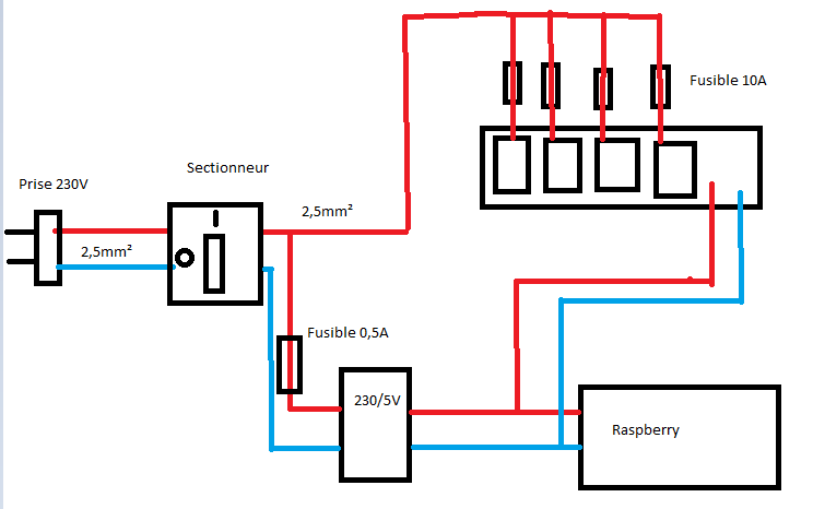

Hello,
Il est possible de plus protéger encore mais je ne voit pas vraiment l’intérêt !
Voici comment je ferait :
Petite installation 4 prises

EVOTk
Re: Petite installation 4 prises
- Fichiers joints
- 2015-11-17 13_42_18-Sans titre - Paint.png (16.87 Kio) Vu 5963 fois

Salut EVOTk !
Merci d'avoir pris le temps pour ton schéma
Y'a t-il vraiment un intérêt du sectionneur ?
Bonsoir
Je comprends que ce montage est du type "rallonge" ?
Ce qui équivaut à dire que la prise 230V est déjà protégée en amont en 16A peut être plus ?
Le sectionneur me parait, dans ce cas, être les bretelles de la ceinture des porte-jarretelles.
En revanche des disjoncteurs 10A pour protéger les relais, oui, c'est utile. C'est mieux qu'un 10A en amont qui limiterait les sorties.
La protection de l'alimentation du RPI en amont, un 100mA voire 250mA devrait suffire pour 2A de conso
EVOTk
Hello,
Le sectionneur n'est qu'un moyen simple et efficace de couper un circuit et de le metre en sécurité.
Si ton projet est du faire une platine d'essai, alors il y trouve un intérêt je trouve car il te permet en cas de modif de te metre rapidement en sécurité sans avoir sans arrêt besoin de débrancher/re-branché la prise. Mais il est clair que si ton projet c'est plus pour " le fun " alors tu peu le virer
Effectivement si Raspberry + Platine relais = 2A en 5 V alors un fusible de 100mA sur le primaire est largement suffisant.
