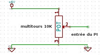

marco123
Messages : 438
Localisation : Val d'Oise
Re: Réalisation d'un pont diviseur de tension
Message par marco123 » ven. 24 mars 2017 19:29
Pinhapple a écrit :deux signaux différentiels
hum, sûr ?
sinon, :
spourre
Messages : 735
Message par spourre » ven. 24 mars 2017 20:48
hum, sûr ?
sinon, :
je déconseille formellement ce montage qui présente 2 dangers:
1) mortel: pas de résistance talon vers le + donc on peut mettre plus de 3.3 V sure le GPIO et le détruire.
2) logique: pas de résistance talon vers le - donc on peut être dans la zone indéterminée de la logique CMOS (0 = moins de 1/3 de VDD et 1 = plus de 2/3 de Vdd).
Autant s'en tenir au pont diviseur avec les 2 résistances. C'est moins dangereux.

marco123
Messages : 438
Message par marco123 » sam. 25 mars 2017 06:26
spourre a écrit :
hum, sûr ?
sinon, :
Sylvain
ce montage n'est ni plus ni moins qu'un pont diviseur !
Il est tout a fait correct et correspond a R1 et R2
Comme la consommation du courant d'entrée est très voisine de 0, il ce règle à vide avant montage et on colle la
petite vis avec une résine spéciale comme dans des montages étalons !
et par securité, tu peux rajouter une zener de 3.3v ...
