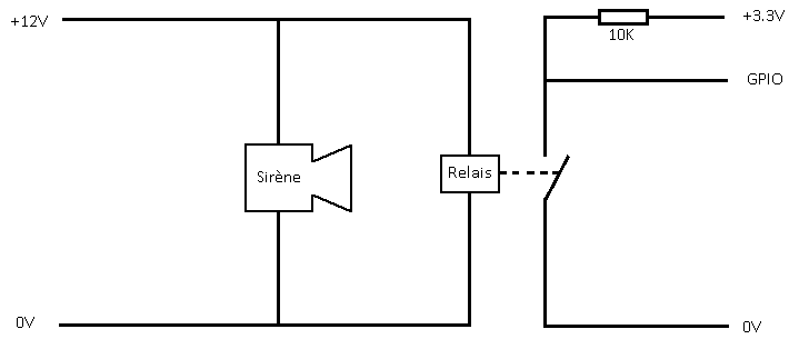

Re: Detecteur de 12v
Voici un petit schéma, avec ça vous devriez comprendre.
Lorsque la sirène est alimentée, cela alimente le relais qui ferme son contact et envoie un signal sur une entrée de votre choix sur le Raspberry pi.
Il semblerai qu'une résistance (de 2K à 10K ohm) soit nécessaire afin d'être sûr que l'entrée soit à 1 ou à 0.
N'importe quel relais 12Vdc fera l'affaire, surtout qu'il n'y a pas besoin que le contact de celui-ci soit capable de résister à plusieurs ampère car il n'y aura presque rien dessus.
