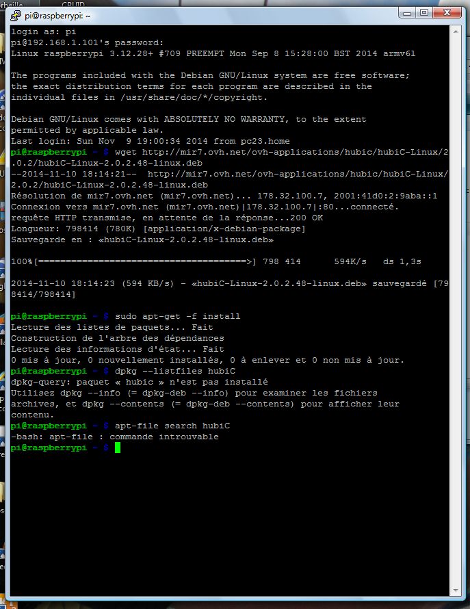

j'ai un autre problème, Hubic ne s'installe pas?
après les différentes manips décritent dans le lien précédent, si je fais :
dpkg --list
je ne trouve rien concernant hubiC
j'ai l'impression que je ne suis pas le seul???
voici lien vers le forum hubic https://forums.hubic.com/showthread.php ... ight=linux
cordialemnt
Dédé
dpkg --list
cordialemnt
Dédé

Re: Hubic
la en fait tu a télécharger le paquet ensuite il faut l'installer manuellement avec la commande :
Code : Tout sélectionner
dpkg -i nom_du_paquet.debNAS : DIY OS Debian: DD250Go + 3x2To + 6To
