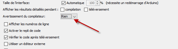

Cela semble être un avertissement, et non une erreur.
Aller dans le menu "fichier", puis "Préférence".
Dans l'écran, choisir "Avertissement du compilateur" = "Rien".
Puis cliquer sur "OK"
Cela n’empêchera pas les messages d'erreur de compilation, mais limitera les warning.
