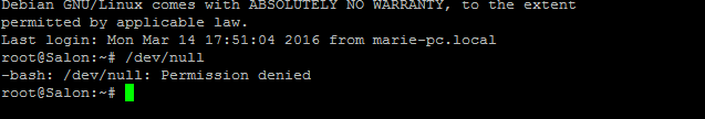

Que te donne la commande lorsque tu l’exécutes dans une console, sans rediriger la sortie vers /dev/null ?
parrain27
Messages : 905
Re: Jeedom
Message par parrain27 » lun. 14 mars 2016 20:11
ca
Sans titre.png (5.71 Kio) Vu 5170 fois

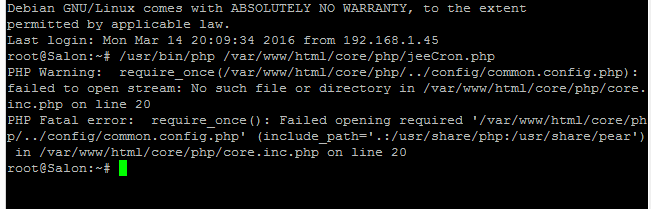

Non pas /dev/null :lol:
Celle-ci ;)
/usr/bin/php /var/www/html/core/php/jeeCron.php
parrain27
Messages : 905
Re: Jeedom
Message par parrain27 » lun. 14 mars 2016 20:31
On se moque pas messieur domi ptdrrr
Sans titreé.png (13.66 Kio) Vu 5169 fois
domi
Administrateur
Messages : 3275
Localisation : Seine et Marne
Re: Jeedom
Message par domi » mar. 15 mars 2016 06:02
Apparemment il y a une erreur de chemin dans le script, tu es sûr que ton installation s'est bien passée ?
est-ce qu'il existe un fichier "/var/www/html/core/config/common.config.php" ?
Je pense que le chemin doit plutôt être : "/var/www/html/config/common.config.php"
Ce qui confirmerait un problème d'installation.

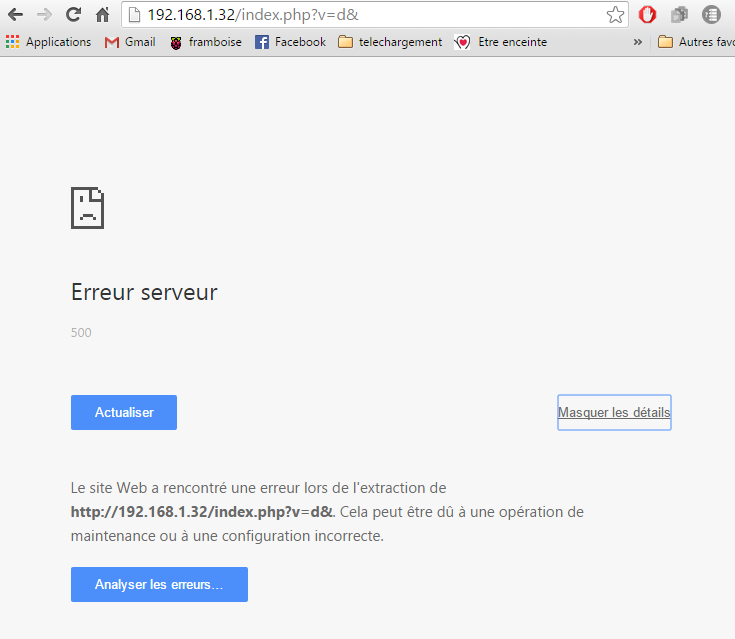

parrain27
Messages : 905
Re: Jeedom
Message par parrain27 » mar. 15 mars 2016 09:39
effectivement il n'existe pas donc j'ai pris celui de ma box domotique et mis dedans maintenant j'ai une erreur 500
Sans titrejj.png (35.23 Kio) Vu 5149 fois
domi
Administrateur
Messages : 3275
Re: Jeedom
Message par domi » mar. 15 mars 2016 11:01
Ben c'est un fichier de configuration, donc spécifique.
Il faut revoir coté installation jeedom
