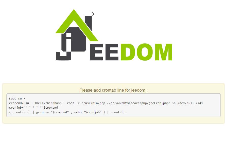

Bonjour je viens vers vous après une nuit blanche sans résultats.
Voilà j'essaie d'installer jeedom sur mon osmc.
J'ai installer cron manuellement.
Mais toujours la même erreur.

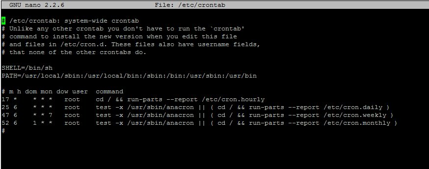

Je ne comprend pas bien ton besoin, mais en même temps je ne connais pas les spécificités de OSMC.
Sur une raspbian ordinaire, l'accès au cron se fait par
crontab -e
pour le cron utilisateur,
et par
sudo crontab -e
pour le cron de root.
Ensuite tu entres directement ta commande, qui d'après tes lignes ci-dessus devrait ressembler à quelque chose du genre :
* * * * * /usr/bin/php /var/www/html/core/jeeCron.php >> /dev/null 2>&1
Dans la crontab de root.
Cdt

Merci de ta réponse j'ai bien essayer comme sa mais toujours pareil

Tu as essayé de mettre la commande dans la crontab ?

Pour pouvoir t'aider, ils nous faut plus d'informations ...
Commençons pas le début ...
Tu nous signales que tu as toujours la même erreur, mais sauf si ma vue me joue des tours, je n'ai pas vu la moindre erreur dans ta demande d'aide.
Ensuite, il nous faudrait l'état de sortie du script.
Remplace le ">> /dev/null 2>&1" en ">> /tmp/script.log"
Attends quelques minutes (5 minutes max) et regarde le résultat dans le fichier et transmet le nous.
