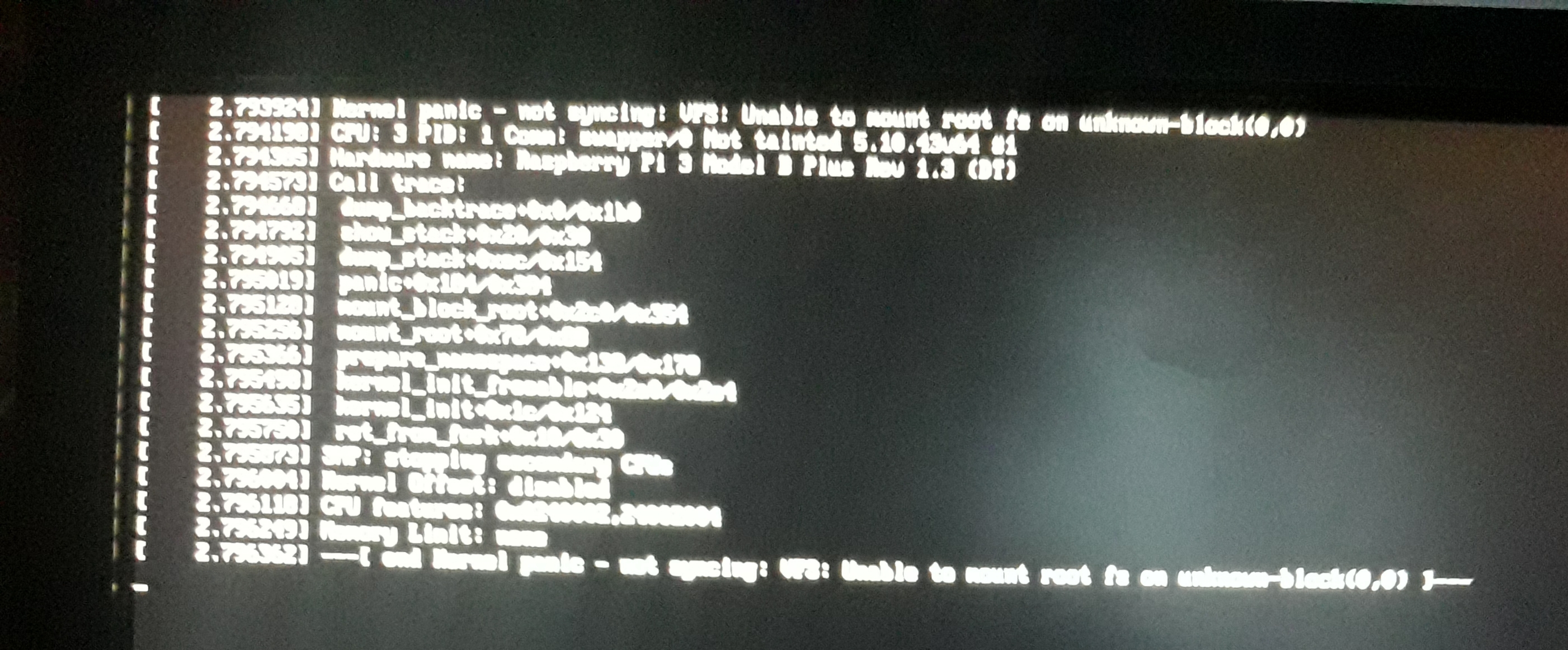

Bonjour j'ais un raspberry pi 3b+et dessus j'ais mis berryboot mais après avoir configurer et redémarre mon raspberry il m'affiche sa [attachment=0]20210823_203754.jpg[/attachment
J'aimerais beaucoup reparer se big car il y a des sauvegarde très importante dessus

Kernel panic. Au demarrage, la partition a monter en root n'a pas pu l'être.
Ce serait chez moi, je mettrai la carte sd dans un pc sous linux pour verifier cette partition.
Mais si tu n'as pas ca sous la main. Ca risque d'etre Impossible a corriger.
En ce cas une seule solution : tenter de tout resinstaller sur la carte, donc repartitionnement et formatage donc perte des donnees.
Désolé

Solution pour réparer la partition, ou pour récupérer les données si pas réparable, monter la carte sur un PC que vous démarrez avec un live CD Linux.

Effectivement. Avec un livecd de linux sur un pc qui a un lecteur sd, il est possible de regarder si la partition root existe, ce que contiennent le fichier fstab et le dossier boot et les corriger si necessaire.
Comme le livecd contient rarement d'outils graphiques pour la gestion des partitions. Il edt souvent necessaire de le faire en ligne de commande avec le logiciel fourni sut le cd (fdisk, parted)
Si vous le sentez, vous pouvez essayer mais il faut connaitre la base des tenants et les aboutissants du processus de boot.

L'intérêt de démarrer avec un livecd est de vérifier et réparer si besoin les partitions à l'aide de l'outils fsck

merci beaucoup je vais esseiller sur mon raspberry vous me conseiler quelle systele d'exploitation pour faire ca

Un LiveCD obligatoirement Linux, mais peu importe la distribution, tu peux prendre un Ubuntu, les commandes maintenance de disque sont présentes sur toutes les distributions.
Tu peux ensuite soit mettre l'image sur un CD, soit sur une clé USB Bootable.

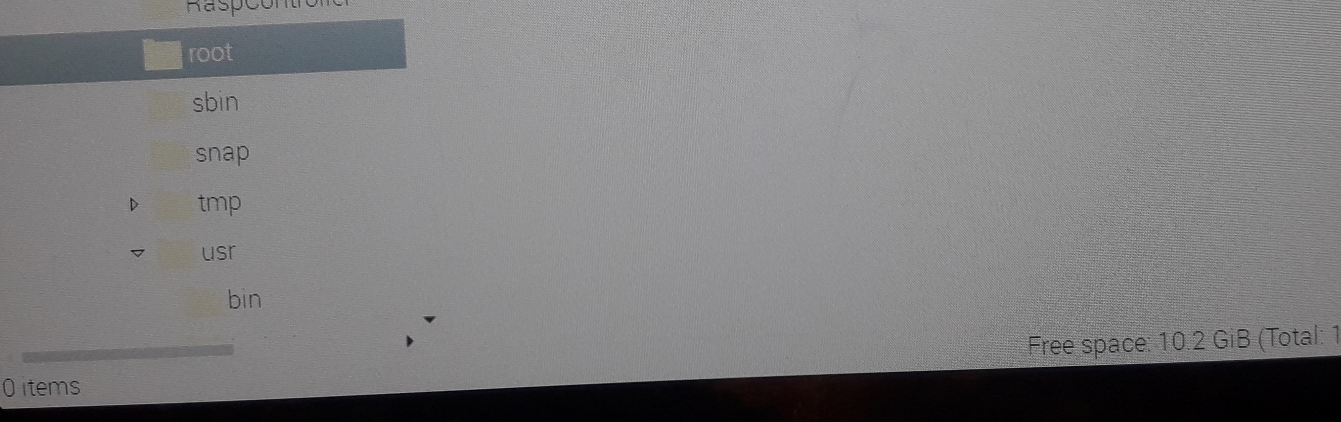

Il y a rient dans boot
Re: Berryboot bug
Vous confondez partition root (=racine) montee dans / (=racine) avec partition de boot (montee dans /boot)
